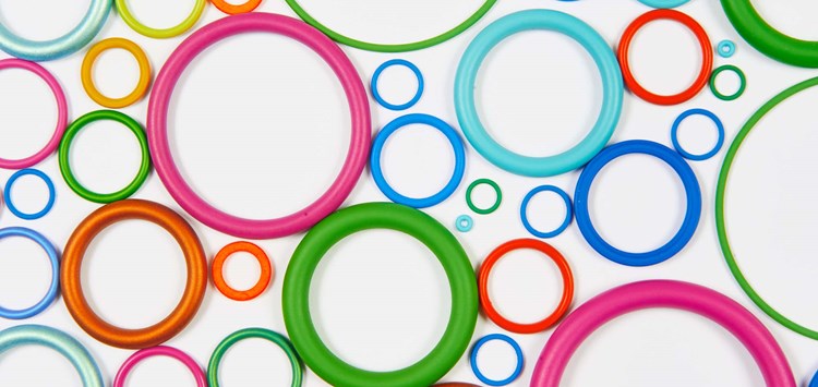

Mit den farbigen FDA-Beschichtungen (Weiß, Rot, Blau, Gelb) werden Elastomerdichtungen gekennzeichnet und für die Montage optimiert (Bild: APO GmbH Massenkleinteilbeschichtung)

Mit den neuen FDA-konformen Farben rundet die APO GmbH Massenkleinteilbeschichtung ihr Angebot an Beschichtungen für Lebensmittel-, Trinkwasser- und Pharmaanwendungen ab. Damit ist man in der Lage, den Kunden  neben Montageerleichterung und Reibungsreduzierung gleichzeitig die farbige Kennzeichnung der Komponenten anzubieten. Gängige FDA-konforme Funktionsbeschichtungen sind transparent und dürfen i.d.R. auch nicht den ansonsten üblichen UV-Indikator beinhalten. Als Basis der Farbbeschichtungen dienen die beiden ursprünglich transparenten FDA-konformen Gleitlacke APO-W5 und APO-W6. Sie sorgen für optimierte Reibeigenschaften der Bauteile und vereinfachen damit deren Montage und den dynamischen Einsatz. Die Funktionsbeschichtungen sind gemäß (EC) 1935/2004 und weiterer Verordnungen, z.B. DVGW W 270 und NSF-H1, für Lebensmittel-, Trinkwasser- oder pharmazeutische Anwendungen geeignet. Kombiniert mit den FDA-Farbpigmenten ermöglichen sie nun zusätzlich die Kennzeichnung von Polymer- oder Metallkomponenten in Anwendungen, für die eine FDA-Konformität erforderlich ist. Anwender können zwischen den Farben Weiß, Blau, Rot und Gelb wählen, um individuell die verschiedenen Komponenten zu markieren. Alle Farbtöne sind konform mit der FDA 21 CFR §178.3297, §178.3790 und §175.300.
Die farbigen Beschichtungen werden in Batchprozessen auf die Oberflächen der Bauteile gesprüht und bilden dabei rundum einen hauchdünnen und dennoch leistungsfähigen Film. Nach dem Vernetzen ist die Schicht trocken und elastisch und bildet eine permanente Trockenschmierung auf den Bauteiloberflächen. Die Teile können mit geringem Kraftaufwand montiert werden und lassen sich, unabhängig von ihrer Einbaurichtung, durch die Farbschicht von allen Seiten detektieren. Die Auswahl zwischen den beiden Basislacken erlaubt es, sowohl Thermoplaste und Elastomere als auch Metalle farbig zu beschichten. Somit können alle Komponenten einer Anwendung, unabhängig von ihrer Beschaffenheit, mit derselben Farbe gekennzeichnet und für eine leichte Montage optimiert werden. Damit werden einfache C-Teile, wie z.B. Dichtungen oder Federn, noch leistungsfähiger.
