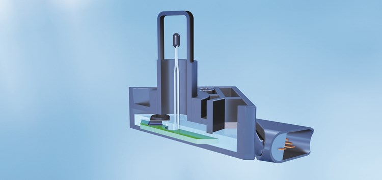

Großer Hitze ausgesetzt: MAP-Sensoren, die der Motorsteuerung die Luftmasse übermitteln (Bild: DELO)

Einen Bedarf an hochtemperaturbeständigen (HT-)Klebstoffen gibt es in zahlreichen Branchen. Im Automotive-Bereich werden sie z.B. für Sensoren der Motor- und Abgassteuerung in heißen Umgebungen eingesetzt und sind dort zusätzlich noch aggressiven Chemikalien ausgesetzt. Zudem sind sie für weitere Komponenten in Antriebsnähe gefragt, da die Temperaturanforderungen im Motorraum wegen der Einführung eines neuen Kühlsystems zuletzt noch einmal gestiegen sind. Die neue Kühlung ist stärker, erzeugt dadurch aber auch mehr Abwärme und hat so einen stärkeren Einfluss auf andere Komponenten im Motorraum »1.
