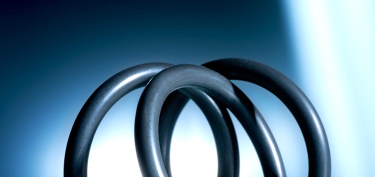

Dichtungen aus neuen FFKM-Werkstoffen – eine Lösung für wachsende Dichtungsanforderungen (Bild: Dyneon GmbH)
