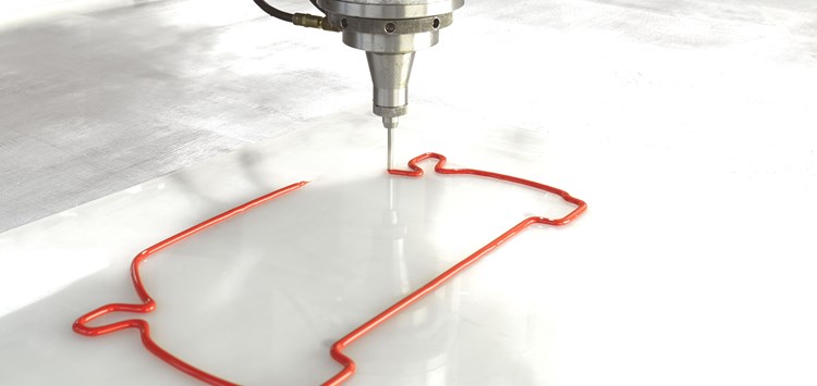

In-situ-Dichtungen ersetzen im Automobilbau immer mehr statische Dichtungen (Bild: RAMPF Polymer Solutions GmbH & Co. KG )

In-situ-Dichtungen aus PUR (Bild 1) garantieren den optimalen Schutz von Bauteilen im Automobil- und Fahrzeugbau und punkten dabei mit einfachster Handhabung. Innovative Ansätze in der Applikationstechnologie sorgen für eine Erhöhung der Anzahl von Anwendungen, bei denen 2K-Dichtungsschäume eingesetzt werden können.
