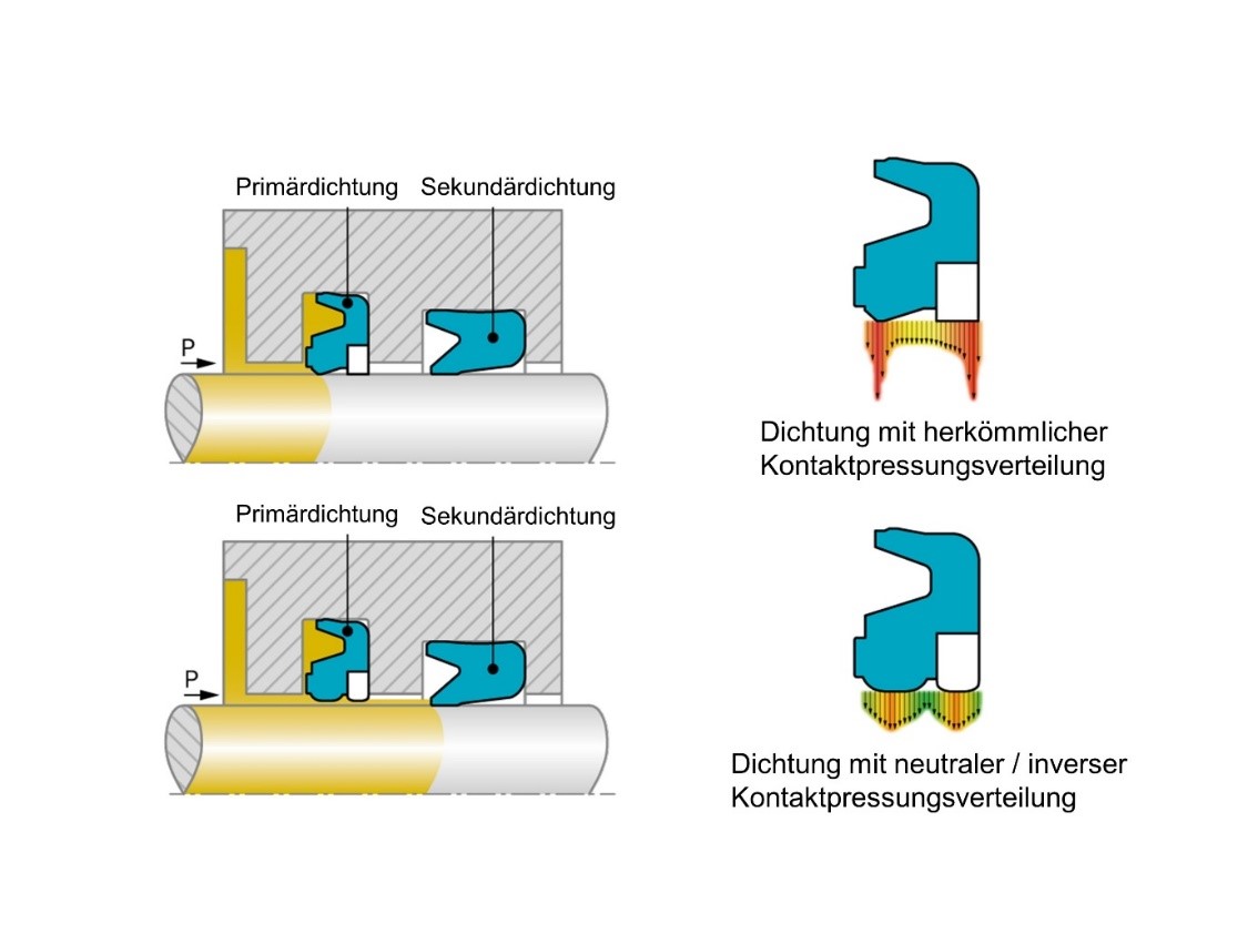

Dichtungen, die nach wie vor i.d.R. als klassisches C-Teil angesehen werden, folgen bei der jeweiligen Entwicklung den allgemein bekannten Trends. Diese Aussage könnte man im Allgemeinen bestätigen. Dynamische Dichtungen für rotierende Wellen sind in sämtlichen hydraulischen Anwendungen verbaut und unterliegen auch den allgemeinen Industrietrends wie Effizienzsteigerung, Kostensenkung, Steigerung der Lebensdauer, Robustheit und/oder Modularität. Bei rotatorischen Anwendungen ist die Dichtstelle vergleichsweise schwierig, da im Kontakt der Dichtstelle kein oder kaum Schmierhilfen geschaffen werden können. Ein Ansatz zum Lösen dieser Problematik wurde schon am Beispiel von Stangendichtsystemen gezeigt. Durch unsere Lubrication Management Technologie können mittels Schmierfilmoptimierung im Dichtsystem die Robustheit und die Standzeiten deutlich erhöht werden.
Verringerte Ölmengen und steigende Leistungsdichte (p · v) erhöhen die Belastungen für eine RWDR-Dichtung entsprechend. Bei derartigen Belastungen kommen, speziell im Dichtkontaktbereich, das Druckfluid und das Dichtelement an ihre Leistungsgrenzen. In der Folge kann es zu einem frühzeitigen Systemausfall kommen.

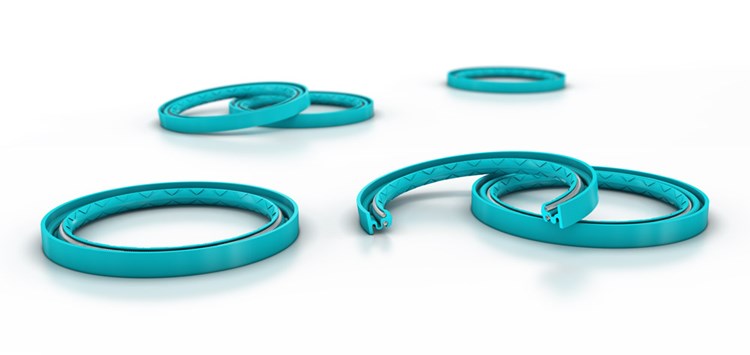

Eine neue Entwicklung ist die Elastomer-Kontakt-Wellendichtung, die über einen integrierten Pumpmechanismus und entsprechend angeordneten Spülkanälen Druckmedium in den Kontaktbereich der Dichtung fördert und auch wieder entfernt. Dadurch entsteht eine Druckumlaufspülung, die Ölbelastung und Welleneinlauf durch Partikeleinlagerung in der Dichtkante und Dichtungsverschleiß deutlich reduziert. Weitere Besonderheiten sind die erhöhte Robustheit in Bezug auf füllstandsabhängige Mangelschmierung sowie eine erhöhte radiale Flexibilität, die die Kompensation von statischer und dynamischer Exzentrizität verbessert.
