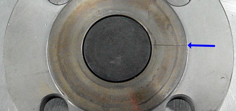

Flansch mit radialer Riefe 90 µm (Bild: Frenzelit GmbH)
