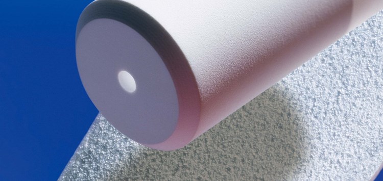

Werkstoffverbund mit „Leichtbaucharakter“ (Bild: ElringKlinger Kunststofftechnik GmbH)
