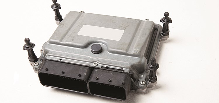

Elektronisches Motor-Steuergerät mit einem Vent Clip als Druckausgleichselement (Bild: Adobestock_Alexandr Kondratov)

Elektronische Produkte müssen unter den unterschiedlichsten Bedingungen zuverlässig funktionieren. Durch temperaturbedingte Druckschwankungen kann sich im Inneren ein Unterdruck einstellen. Das zyklische Erwärmen und Abkühlen belastet die Dichtungen und kann zu Leckagen führen. Um dieses Risiko zu verringern, werden zur Belüftung Druckausgleichselemente eingesetzt, die einen Druckausgleich bei gleichzeitigem Schutz vor Öl, Wasser und Partikeln ermöglichen. Im Rahmen der Qualitätskontrolle kommt der produktionsbegleitenden Dichtheitsprüfung eine besondere Bedeutung zu.
Produkte mit Druckausgleichselementen sind in vielen Branchen im Einsatz, z.B. im Automotive-Bereich bei elektronischen Steuergeräten, Leuchten und Scheinwerfern, in Sensoren und Aktoren, im Bereich der Elektromobilität z.B. in Stromspeichern, Ladesäulen, Ladeanschlüssen, Invertern, Elektromotoren oder auch in Haushaltsgeräten und Medizinprodukten.
