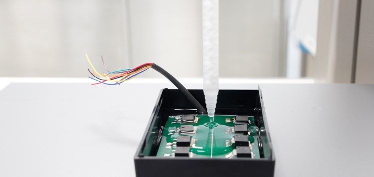

Verguss ist bei dynamischen Branchenentwicklungen auch immer ein Optimierungsthema (Bild: ViscoTec Pumpen- u. Dosiertechnik GmbH)
