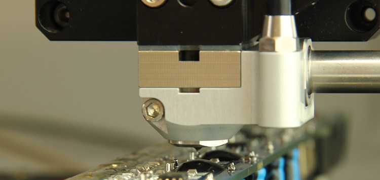

Miniaturisierung ist ein zentraler Trend – hier der Ver­guss eines Halbleiterelementes (Bild: perfecdos GmbH)

Als Hersteller von Mikrodosiertechnik werden bei uns zunehmend Applikationen mit Dichtungsquerschnitten bzw. Flächen von < 1 mm und sehr kurzen Taktzeiten angefragt.
Dies ist besonders bei Produkten, die einem Miniaturisierungstrend sowie einer stetigen Wandlung und dadurch sehr kurzen Produktzyklen unterliegen, festzustellen. Dies ist z.B. bei Handys, Steuerungen oder Sensoren, zu beobachten. Zudem steigt durch die permanent steigenden Marktanforderungen die Auswahl von Hightech-Materialien rasant an. Diese Faktoren erfordern eine höchstmögliche Flexibilität der Produktionsprozesse und genau hier sind die Flüssigdicht- und Vergusssysteme, mit der passenden Auftragsmöglichkeit, eine hervorragende Lösung, diese Anforderungen zu erfüllen. Unsere Jet-Ventile werden häufig in Inline-Dosierzellen eingesetzt. Diese Dosierzellen können durch ihren modularen Aufbau voll automatisiert und zeiteffizient auf wechselnde Produktionsabläufe angepasst werden. Auch sehr hochviskose Materialien, wie einige Silikone, können hier mit unseren Jet-Ventilen bis zu einer Frequenz von 300 Hz als positionsgenaue Einzeltropfen, oder Linien in Raupenform dosiert werden. Der Auftrag erfolgt dabei kontaktlos und erhöht damit die Flexibilität in der Produktion, da die Topografie und Toleranzen der Bauteile ohne eine zeitintensive Höhenmessung ausgeglichen werden können.
