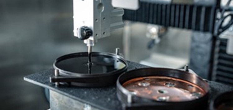

Vergusslösungen für eine effiziente Elektromobilität gibt es noch nicht von der Stange (Bild: Demak Group)
