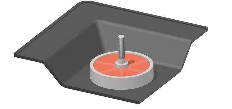

Beim offenen Verguss können mit dem neuen System einfach, vollautomatisiert und in Sekundenschnelle strukturell geklebte Befestigungselemente auf Formteilen befestigt werden (Bild: nolax AG)

Eine Besonderheit bildet der offene Verguss. So können mit dem neuen System einfach, vollautomatisiert und in Sekundenschnelle strukturell geklebte Befestigungselemente auf Formteilen befestigt werden. Diese Polyureasysteme lassen sich mit den bekannten dynamischen und statischen Mischverfahren verarbeiten. Für ultraschnell aushärtende Formulierungen sind Hochdruck-Dosiersysteme besonders geeignet. Die sehr schnellen Formulierungen ermöglichen einen formgebenden Verguss. Diese kommen für den automatisierten Verguss von Inserts und die Befestigung von Anbauteilen zum Einsatz.
