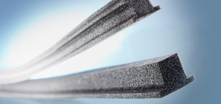

Werkstoffsubstitutionen gibt es in allen Bereichen – bei Fugendichtungen ist EPDM die Alternative zu PE (Bild: W. Köpp GmbH & Co. KG)

Ein Beispiel: Bisher wurden zur Abdichtung unebener Fugenbilder häufig PE-Schaumprofile verwendet, die aber aufgrund der mangelnden Dichtigkeit nur als Hinterfüllprofile eingesetzt werden. Die Alternative ist jetzt unser gemischtzelliges EPDM – das EPDM-SC-W. Dieses ist mit nur geringem Kraftaufwand gut zusammenpressbar und hat eine exzellente Rückstellfähigkeit. Es ist sehr flexibel, zudem weist es ausgezeichnete akustische Isolationseigenschaften auf. Die ermittelte Schalldämmung nach EN ISO 10634-2 erreicht ca. 45 % bei 1.000 Hz und 10 mm Materialdicke. Dabei ist es auch, bei einem nur geringen Verpressungsgrad von 40 %, wasserdicht. Durch seine Eigenschaften passt es sich jeder Unebenheit an und ist in der Lage, unebenen Konturflächen zu folgen. Es eignet sich daher sehr gut für die Abdichtung ungleichmäßiger Fugenbilder und schließt hiermit eine Marktlücke. Der besonders feinporige Schaumstoff bringt gegenüber Konkurrenzprodukten den Vorteil einer besseren Wasserdichtigkeit gegenüber flüssigen Phasen. Trotzdem kann Kondenswasser entweichen und verbleibt nicht in Hohlräumen, da das Material dampfdiffusionsoffen ist. Das beugt etwaigen Feuchteschäden vor.
