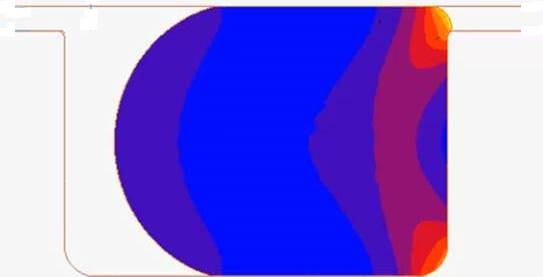

Die Dichtwirkung des O-Rings ergibt sich aus der Verformung seines runden Querschnitts um ca. 10 bis 35% – je nach Anwendung und Schnurstärke. Je größer die Verpressung, umso größer ist die Dicht- bzw. Kontaktfläche. Die Ausführung der Dichtflächen sowohl des O-Rings als auch der Gegenfläche haben einen bedeutenden Einfluss auf die Dichtwirkung. In Anwendungen mit erhöhten Drücken wird eine O-Ring-Abdichtung zusätzlich noch durch den Systemdruck aktiviert »1. Je höher der Druck, umso höher ist die an den Dichtflächen erzeugte Flächenpressung, gleichzeitig legt sich der O-Ring durch die Walkarbeit besser an die Dichtfläche an. In Niederdruckanwendungen hingegen, „lebt“ der O-Ring ausschließlich aus dem Rückstellpotenzial des jeweiligen O-Ringwerkstoffes.
