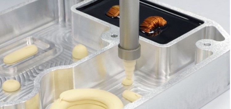

Gapfillerauftrag für Batteriemodule (Bild: bdtronic GmbH)

Ein anderes Beispiel sind Hochvoltbatterien bzw. Hochvoltspeicher. Sie sind neben dem Elektromotor das Herzstück eines Elektroautos oder Hybridfahrzeuges. Ein Akkupack besteht aus mehreren Batteriemodulen, welche wiederum aus einer Vielzahl von Batteriezellen bestehen. Die Batteriezellen müssen fest miteinander verbunden sein, um ihre Leistung zu erzielen. Die Batteriemodule erzeugen im laufenden Betrieb Energie in Form von Wärme. Diese wird durch den Auftrag von thermisch leitfähigen Materialien zwischen Batteriemodul und Aluminiumkühler abgeführt, um eine Überhitzung zu vermeiden. Die Batteriemodule werden in einem Gehäuse montiert und anschließend mit einem Deckel verschlossen. Um zu vermeiden, dass Feuchtigkeit von außen in das Batteriegehäuse eintritt, wird zwischen Deckel und Gehäuse eine Flüssigdichtung aufgetragen.
