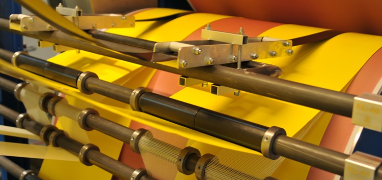

Eine moderne und flexible Fertigung ist heute eine zentrale Voraussetzung für individuelle Lösungen (Bild: Tec-Joint AG)
