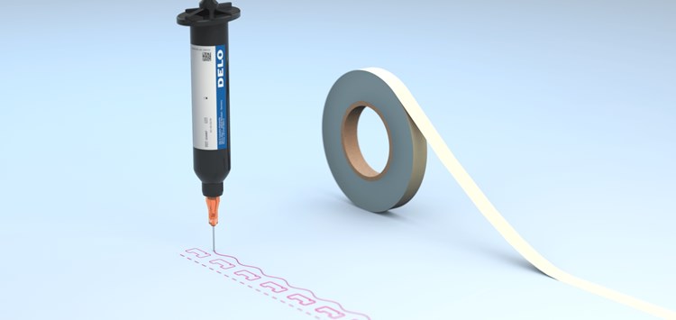

Je nach Anforderung können Anwender zwischen flüssigen Haftklebstoffen auf Acrylat- oder Epoxidharzbasis wählen (Bild: DELO)

Neue Möglichkeiten für Elektronikanwendungen schaffen wir mit der Entwicklung von flüssigen Haftklebstoffen, die die Stärken von Flüssigklebstoffen mit denen von doppelseitigen Tapes vereinen. Der Klebstoff wird flüssig auf Bauteile dosiert und anschließend mit UV-Licht voraktiviert, sodass eine klebrige Oberfläche entsteht. Direkt nach dem Fügen erreichen sie ihre initiale Festigkeit und können ohne Fixierhilfe weiterverarbeitet werden. Anwender sparen so Kosten und Zeit im Fertigungsprozess.
