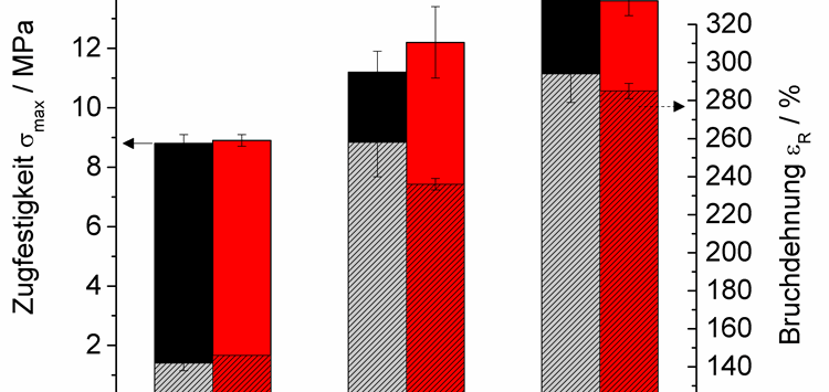

Zugfestigkeit und Bruchdehnung der unbeschichteten und beschichteten Elastomertypen (Bild: Fraunhofer Institut für Fertigungstechnik und angewandte Materialforschung IFAM, Bremen)

Mithilfe von plasmapolymeren Beschichtungen lassen sich Energieeinsparungen im Antriebsstrang und damit eine Reduzierung der CO2-Emissionen in Personenkraftwagen durch eine reduzierte Reibung erreichen. Ebenso werden auch in anderen Industriebereichen wie Windenergie, hydraulischen und pneumatischen Anwendungen ein verbesserter Verschleißschutz und eine reduzierte Reibung erwartet. Bei den Reibungsmessungen wurden Unterschiede bzgl. der elastomeren Grundwerkstoffe (ACM, FKM, NBR) festgestellt. Dabei sind die mechanischen Unterschiede im Hinblick auf den tribologischen Einsatz interessant, was verschiedene Analysen wie Zugfestigkeitsuntersuchungen, dynamische mechanische Analysen (DMA), oszillierende Kugel-Platte-Reibversuche sowie Taber Abraser Tests zeigen.
