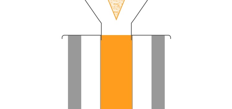

Über mehrschichtige Materialverbunde kann die Eigenschaft der elektrischen Ableitbarkeit anisotrop ausgelegt werden (Bild: FPS GmbH)
