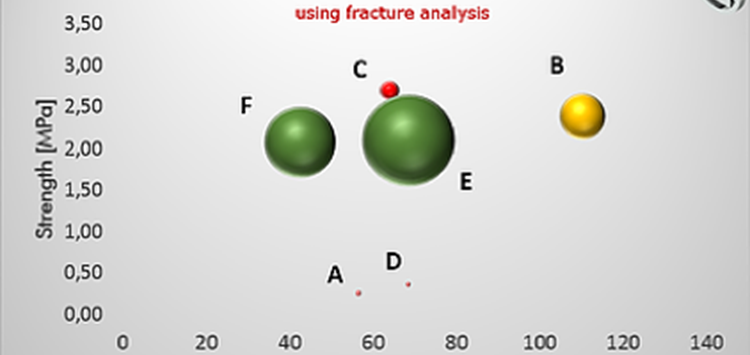

Modellergebnis einer Fail Safe-Analyse mittels Bruchanalytik (Bild: FRACTURE ANALYTICS)

Mittels Bruchanalytik ist es jetzt möglich, empirische Daten über das tatsächliche Entfestigungsverhalten von Klebeverbindungen zu erhalten. Diese Parameter dienen als signifikante Bewertungskennzahlen für Risiko und Qualität und können effektiv zur Simulation von realen Versagensprozessen herangezogen werden. Damit liegt man auch im Trend einer zunehmenden Digitalisierung von Prozessen und Vorgängen – insbesondere unter den Aspekten Nutzenmaximierung, Entwicklungszeitverkürzung und Kostenminimierung. Visualisiert wird das Ergebnis der Untersuchungen mit einem Ampelsystem (drei Farben für die Risikoklassen des Klebers). Im Rahmen erfolgreicher Klebeprojekte werden Dienstleistungen wie die Simulation, eine wichtige Rolle spielen. Sie runden die  empirische Untersuchung des Klebstoffsystems vollends ab und zeigen Möglichkeiten zur Effizienzsteigerung auf.
