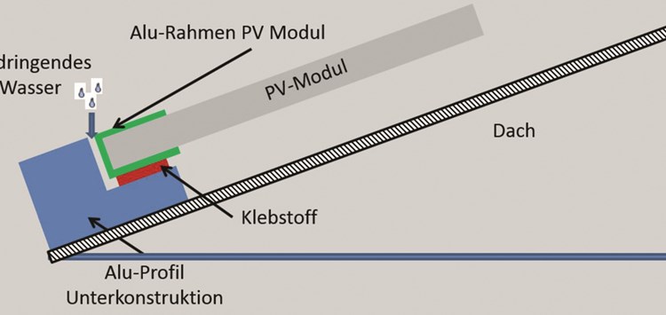

Fehlerhafte Konstruktion bedingt die Belastung mit stehendem Wasser (Bild: KLEBTECHNIK Dr. Hartwig Lohse e.K.)
