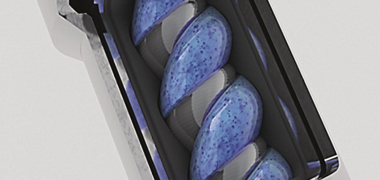

„Schwierige“ Materialien sicher mit dem Endloskolbenprinzip dosieren (Bild: ViscoTec Pumpen- u. Dosiertechnik GmbH)

Dispenser, die mit Exzenterschneckenpumpen arbeiten, sorgen mit kontinuierlicher Non-Stop-Dosierung für die gewünschten Austragsmengen. Durch die volumetrische Förderung wird eine hohe Wiederholbarkeit erreicht. Die Rotation der Exzenterschnecke ist sowohl vorwärts als auch rückwärts möglich und bietet somit einen programmierbaren Rückzug für einen definierten Fadenabriss ohne Nachtropfen. Diese hohe Präzision mit einer Dosiergenauigkeit von ≥ 99% wird ebenfalls durch das definierte Fördervolumen in den einzelnen Dispenserkammern erreicht, die somit abrasive, schersensitive oder hochgefüllte Materialien unbeeinträchtigt transportieren.

Viele der hier eingesetzten Dosiermaterialien beinhalten Füllstoffe, die wiederum die spezifischen Eigenschaften des Mediums verändern – Wärmeleitfähigkeit, Oberflächenhärte, elektrische Isolation, UV-Beständigkeit, Härtungs- bzw. Gelierzeit oder Thixotropie. Die Fluide sind aufgrund der enthaltenen Füllstoffe i.d.R. hoch abrasiv. Für die Dosierung erwartet der Anwender ein reibungsarmes System, das sich hinsichtlich Verschleiß und daraus entstehenden Kosten möglichst unbeeindruckt zeigt. Das Zusammenwirken von Oberflächen in relativer Bewegung (Dosierpumpe) und ihrer Umgebung (Dosiermedium) kann in mechanischen, physikalischen und chemischen Reaktionen beobachtet werden. Die Einwirkung der mechanischen Energie auf die in den Fluiden enthaltenen Füllstoffe oder Festkörper soll so gering wie möglich gehalten werden – ohne das gewünschte Dosierergebnis zu beeinträchtigen. Die Kombination von Rotor und Stator mit definierten Förderkammern in den ViscoTec-Dispensern unterstützen den schonenden Transport der abrasiven Bestandteile. Die hier eingesetzten Statore bestehen aus ständig weiterentwickelten Elastomeren und besitzen im Vergleich zu anderen Polymeren Eigenschaften wie gute Verschleiß und Chemikalienresistenz.
