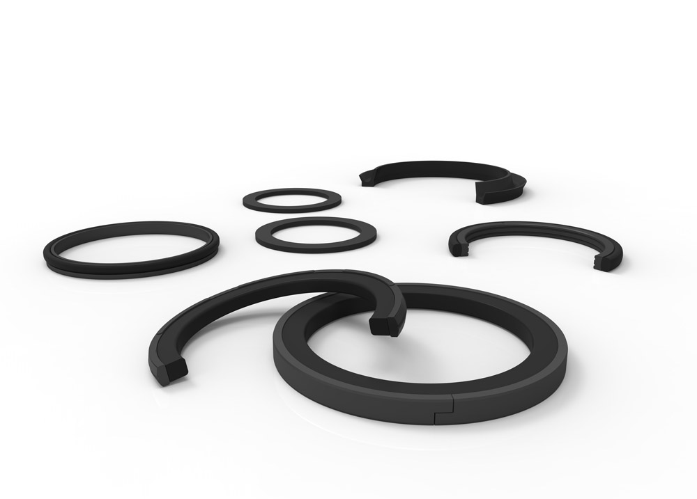

Vorteile von Dichtungs- und Formteillösungen aus Polyketon sind u.a. eine sehr hohe Verschleißfestigkeit und Widerstandsfähigkeit, eine überragende Extrusionsbeständigkeit sowie hohe Temperaturbeständigkeit. Weitere Kennzeichen sind ihre hohe Medien- und Hydrolysebeständigkeit sowie eine geringe Wasseraufnahme. Auf Basis dieses Werkstoffs hat Kastas Sealing Technologies den X-Tone Hochleistungsthermoplast (Bild 1) entwickelt. Dieser ist aufgrund seiner hervorragenden mechanischen Eigenschaften und Medienverträglichkeit für ein breites Anwendungsspektrum in den genannten Branchen sowie als Entwicklungskomponente in Industrie und Konsumgüterprodukten geeignet und bietet sich als Alternative zu diversen anderen, vielfach eingesetzten Werkstoffen an.

• Als Kolbendichtung, d.h. als kompakte Dichtung mit einem Elastomer-Vorspannelement, bieten Polyketone eine hervorragende Verschleiß- und Abriebfestigkeit bei rauen Oberflächen sowie eine bessere Extrusionsbeständigkeit als viele andere Werkstoffe.
• Als Stützringe haben sie im Vergleich zu anderen Thermoplasten eine höhere Extrusionsbeständigkeit sowie eine bessere thermische Stabilität.
• In der Führungsring-Ausführung bieten sie aufgrund ihrer hohen Tragfähigkeit und Schlagfestigkeit bessere Führungseigenschaften im Vergleich zu anderen thermoplastischen Führungsringen.
• Abstreifer aus Polyketon eignen sich hervorragend auf rauen Oberflächen. Zudem sind sie extrem reiß- und bruchfest.
• Bei Rotationsdichtungen sorgen die sehr gute Verschleiß- und Abriebfestigkeit des Materials für eine lange Lebensdauer und Stabilität.

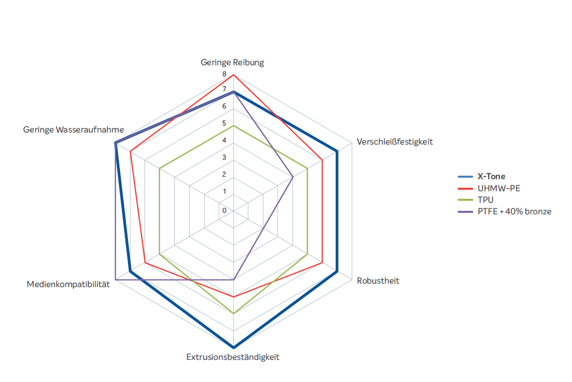

Insbesondere das breite ausgeglichene Eigenschaftsprofil (Bild 2) macht Dichtungs- und Formteillösungen aus Polyketon für Konstrukteure interessant.

Bild 1: Dichtungen und Formteile aus Polyketon (Bild: Kastas Sealing Technologies)

Bild 2: Ausgeglichenes Leistungsspektrum des X-Tone Hochleistungsthermoplasten im Vergleich zu anderen Werkstoffen (Bild: Kastas Sealing Technologies)
