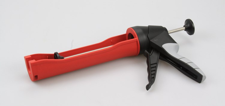

Rapp: Ein vielzitiertes Argument ist sicher die Dosierqualität, wobei dies stark von den Anwendenden abhängt. Da gibt es echte Profis mit beeindruckenden Ergebnissen. Mein Hauptargument ist allerdings: Das Arbeiten mit manuellen Handpressen ist viel zu teuer. Je nach Dicht- und Klebstoff und Verpackungsgröße lassen sich bis zu 90% der Arbeitszeit durch den Einsatz von Druckluft- oder Akkupressen einsparen. Damit ist schnell der Punkt erreicht, an dem sich die höheren Anschaffungskosten amortisiert haben.
Können Sie das belegen?
Rapp: Klar, wir haben viele Versuche gemacht, die zeigen, dass mit einer pneumatischen oder akkubetriebenen Kartuschenpresse ein Leistungsabfall der Werker:innen ausbleibt (Bild 1 im PDF). Auch Gesamtkostenbetrachtungen zeigen ein klares Bild. Bild 2 (im PDF) erläutert, wie sich an einem betrachteten Arbeitsplatz bei nur zwei Kartuschen schnell bis zu 705 €/d sparen lassen.
