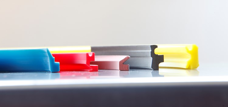

Dichtungsprofile unterschiedlichster Form sind mithilfe der Drehtechnik herstellbar (Bild: xpress seals GmbH)

Die Herstellung von Dichtelementen aus computergesteuerten Drehmaschinen hat sich durchgesetzt bzw. ist auf dem besten Wege dorthin. Inzwischen ist auch das Prototyping eine beliebte „Spielwiese“ für diese Fertigungsmethode. Mit ihr kann man schnell unterschiedliche Bauformen ausprobieren und/oder verschiedene Werkstoffe testen. Ist die für den Kunden ideale Lösung gefunden, bieten viele CNC-Hersteller den Transfer zu formgebunden hergestellten Serienteilen an. Bild 1 zeigt das heutige
Einsatzspektrum dieser Fertigungstechnologie im Kontext zu ihrem Product-Life-Cycle. Hier wird deutlich, wie lange die Drehtechnik sinnvoll eingesetzt werden kann. Je kleiner die Produktionsmenge, desto vorteilhafter ist die Drehtechnik: Schnell und günstig sind Muster, Vorserien und Kleinserien gefertigt. Auch wenn die Bauform ausläuft, d.h. wenn das Werkzeug vom Originalhersteller nicht mehr verfügbar ist, kann die CNC-Fertigung schnell aushelfen. Auch bei Kapazitätsengpassen in der Serienfertigung ist die spanabhebende Produktion eine effiziente Option.
