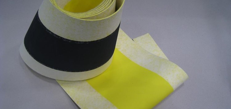

Materialkombinationen für anspruchsvolle Aufgabenstellungen – hier Dehnfugenbänder (Bild: Tec-Joint AG)
