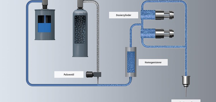

Schematische Darstellung des Anlagenprinzips der CeraFLOW®-Technologie (Bild: CeraCon GmbH)

Die Aufbereitung der zähflüssigen PUR-Rohmasse zum Schaum erfolgt, insbesondere bei der CeraFLOW®-Anlagentechnik (Bild 2), nach folgendem Prinzip: Zunächst wird die Rohmasse durch eine Schöpfkolbenpumpe aus dem Materialgebinde gesaugt und über eine Leitung zur eigentlichen Schäumanlage gefördert. Hier wird eine Kolbenpumpe mit dem Rohmaterial gefüllt. Anschließend fördert diese das aufzuschäumende Material mit definiertem Druck und konstanter Fördergeschwindigkeit zu einem Hochdruck-Gasinjektionsventil. Mithilfe dieses Ventils werden in den Materialstrom kleine Gasblasen injiziert. Als Arbeitsgas kann dazu Druckluft verwendet werden. Der Luftdruck muss hierfür höher als der Materialdruck am Ort der Gasinjektion sein und in einem definierten festen Verhältnis zum Materialdruck stehen. Üblicherweise liegt der Gasdruck bei 120 bis 140 bar. Der hohe Gasdruck wird direkt in der Anlage mit einem Verdichter erzeugt, sodass eine spezielle Versorgung mit z.B. Gasflaschen entfällt. Die Prozessluft wird zudem in der Anlage über einen Lufttrockner und Feinfilter aufbereitet, sodass ein üblicher Druckluftanschluss genügt.
