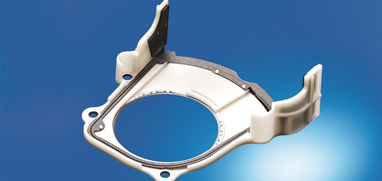

Zahnriemenabdeckung – Baugruppe mit integrierter, umspritzter Dichtung, Metaloseal-Dichtung und weiteren Dichtelementen zur Abdichtung gegen Wasser und Verschmutzungen (Bild: ElringKlinger Kunststofftechnik GmbH)

Unsere Dichtungen aus PTFE sind für höchste Ansprüche geeignet. Wir haben die Möglichkeit, eigene Compounds herzustellen und somit den Werkstoff optimal auf die Dichtungsanforderungen abzustimmen. Aber nicht nur die Werkstoffauswahl ist eine Herausforderung, sondern auch das ideale Design, das den Herstellprozess und die Montage der Dichtung wiederum stark beeinflusst. Dünne elastische PTFE-Dichtungen oder Dichtungen aus Elastomeren lassen sich oft schlecht verbauen. Hier haben wir eine clevere und wirtschaftliche Lösung entwickelt, indem die PTFE-Dichtungen mit einem thermoplastischen Kunststoff umspritzt werden. So können die Dichtungen z.B. gleich in ein Gehäuse integriert und anschließend einfach montiert werden.
