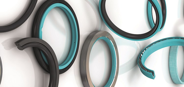

Dichtungen für verschiedenste Anforderungen aus einer breiten Produktpalette und kundenspezifischem Entwicklungs-Know-How (Bild: Trelleborg Sealing Solutions)
