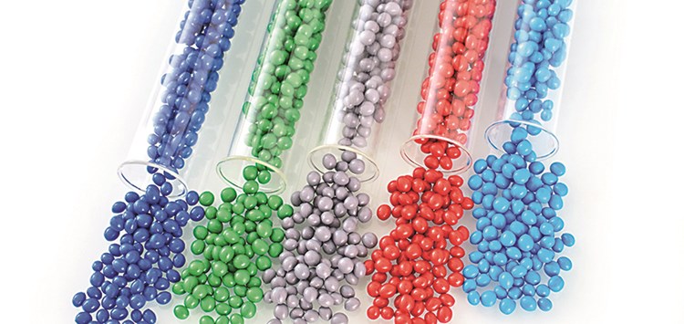

TPE ist heute für Dichtungsanwendungen in vielen Branchen eine Lösung (Bild: KRAIBURG TPE GmbH & Co. KG)
