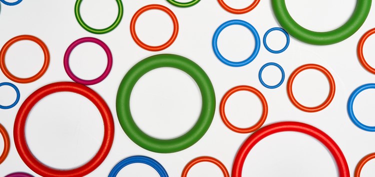

Auch bei deckendem Farbauftrag lassen sich hauchdünne Kunststoffbeschichtungen verwirklichen, die eine leichte Montage und Trockenschmierung von Dichtungen sicherstellen (Bild: APO GmbH Massenkleinteilbeschichtung)

Gleitlacke dienen auch in der Dichtungstechnik in erster Linie der funktionellen Optimierung von Bauteiloberflächen (Bild 1). Nach der Produktion aufgebracht, reduzieren sie die Reibwerte von O-Ringen und anderen Elastomerteilen, erleichtern deren Montage, reduzieren Steckkräfte und schmieren dauerhaft bei dynamischem Einsatz von Dichtelementen. Darüber hinaus verhindern die Gleitschichten ungeliebtes Ruckgleiten, (Stick-slip-Effekt) und können dadurch auch Geräuschentwicklungen unterbinden. Die Liste der Vorteile von PTFE-Beschichtungen und anderen Gleitlacken ist lang, doch leider verschmelzen die Schichten optisch meist nahezu komplett mit den Elastomerteilen. Insbesondere die transparenten Vertreter unter den Kunststoffbeschichtungen lassen sich ohne weitere Hilfsmittel nach dem Lackieren auf den Dichtungen nicht mehr erkennen. Doch in Zeiten der Null-Fehler- Strategie steigt der Bedarf an Kontrolle, sowohl während als auch nach einer Fertigung. Um diesen Zusatzanforderungen gerecht zu werden, verfolgen Lackhersteller verschiedene Ansätze, Beschichtungen optisch zu verändern.
