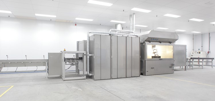

Moderne Direct-Bonding-Anlage auf der viele neuentwickelte Gummimischungen für die Dichtungsfertigung zum Einsatz kommen (Bild: Helvoet Rubber & Plastic Technologies GmbH)
