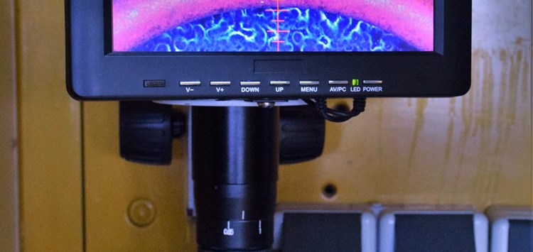

Beschichtungsprüfung (Bild: OVE Plasmatec GmbH)
