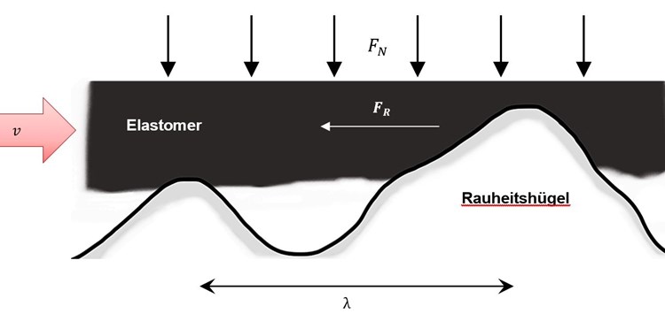

Reibung eines gleitenden Gummikörpers (Bild: Hochschule Aalen)

Einer kraftschlüssigen Werkstoffpaarung, die relativ zueinander bewegt wird, folgen immer Begleiterscheinungen, wie Reibkräfte FR. Die erzeugte Reibung wird in Wärme umgewandelt, wodurch sich der Reibungskoeffizient µ über die geschwindigkeitsabhängige Verlustleistung P berechnen lässt (Geschwindigkeit v). Dabei spielt es keine Rolle, ob die Reibpartner durch Zwischenschichten (Öle und Fette) voneinander getrennt sind. Das dafür geltende Gesetz für die Festkörperreibung ist nach Gl. 1 definiert [5].
