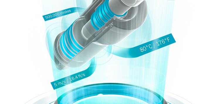

Mit Künstlicher Intelligenz lassen sich Baugruppen im Detail überwachen, auch dort, wo keine Sensoren angebracht werden können (Bild: Trelleborg Sealing Solutions)

Gemeinsam mit dem KIT hat das Unternehmen ein KI-System entwickelt, das den Zustand von Dichtungssystemen, z.B. in der Hydraulik, überwacht. Das Besondere an der Anwendung ist, dass in den relevanten Dichtungen aus technischen Gründen keine Sensoren platziert werden können. Die Künstliche Intelligenz wurde also mit Daten aus umliegenden Sensoren gefüttert und konnte aus diesen Rückschlüsse auf die Umgebung der zu überwachenden Dichtung ziehen und damit deren Zustand anzeigen, ohne direkt mit ihr verbunden zu sein – ein virtueller Sensor. Der Algorithmus ist in der Lage, die verschiedenen empfangenen Daten in einen Gesamtkontext zu stellen. Die Kombination aus Temperatur, Vibration, Druck und anderen Richtgrößen interpretiert das System so, dass sich am Ende ein Bild des Zustands des Dichtungssystems ergibt.
