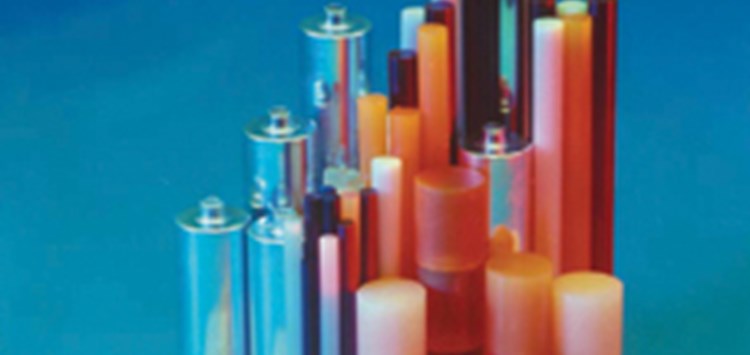

Klebstoffe und thixothrope Massen (Bild: Simon)
