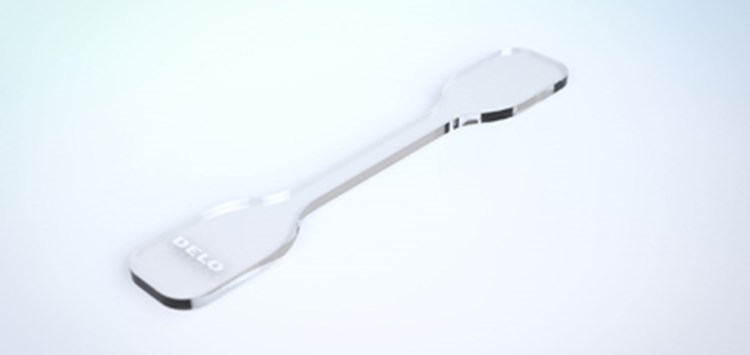

UV-härtende Polymere finden zunehmend Verwendung in optischen Elementen für die Unterhaltungselektronik und den Automobilbereich (Bild: DELO)

Optische Materialien auf Basis von UV-härtenden Polymeren anstelle von Glas oder von spritzgegossenen Kunststoffen haben sich in den letzten Jahren immer mehr durchgesetzt. DELO bietet schnellhärtende UV-Materialien mit sehr guten optischen Eigenschaften wie angepassten Brechungsindizes, hoher Transmission und Vergilbungsresistenz. Sie sind alle lösungsmittelfrei, bieten angepasste mechanische Funktionen und Stabilität sowie gute Dosierbarkeit und Haftung auf verschiedenen Substraten.
