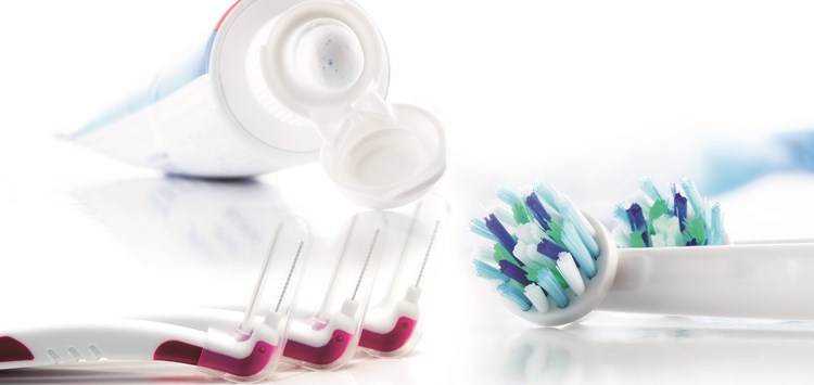

Produkte aus THERMOLAST® K (Bild: KRAIBURG TPE GmbH & Co. KG)

Eine ausgezeichnete Haftung zu Polyamiden und eine besondere Eignung für 2K-Anwendungen mit Lebensmittel- und Mundkontakt zeichnet die neue THERMOLAST® K Serie FC/AD/PA von KRAIBURG TPE aus.
Thermoplastische Elastomere (TPE) bieten attraktive Vorteile, die bei einer Vielzahl hochwertiger Konsumgüter gefragt sind: von angenehmer Weichheit und Griffigkeit bis zur Dichtfunktion. Dieses Potenzial will man konsequent erschließen. Die Compounds der neuen THERMOLAST® K Serie FC/AD/P, die jetzt auf der Fakuma vorgestellt wurden, zeichnen sich durch gut Verarbeitbarkeit aus und liefern nachbearbeitungsfreie Oberflächen direkt aus dem Werkzeug. Als wirtschaftlich verarbeitbare Materialien lassen sie sich – transluzent oder präzise eingefärbt – bei kurzen Zykluszeiten ohne zusätzlichen Haftvermittler direkt an PA6 oder PA6.6 anspritzen. In Härtegraden zwischen 40 und 80 Shore A vereinen sie haptische Eigenschaften wie Soft-Touch und rutschfesten Griff auch bei dünnen Wandstärken. Hinzu kommen erstklassige Zugfestigkeit, Bruchdehnung und Abriebbeständigkeit. Bereits bei der Entwicklung dieser speziellen TPE wurden die etablierten Marktanforderungen, wie die Verordnung (EU) Nr. 10/2011, berücksichtigt. Damit richtet sich die Technologie der THERMOLAST® K Serie FC/AD/PA vor allem an Hersteller und Verarbeiter in der Konsumgüter- und Lebensmittelindustrie. Typische Anwendungsbeispiele sind lebensmittelverträgliche Maschinenbauteile sowie Griffe und Oberflächen von Haushaltsgeräten, wie Kaffeemaschinen und Entsafter.
