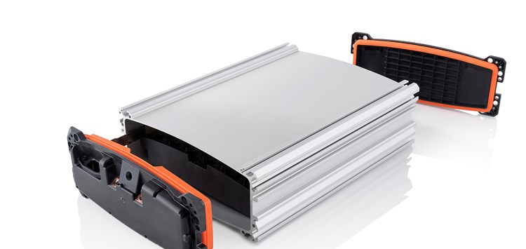

Das LSR-Abdichtverfahren eignet sich für verschiedene Anwendungsfälle aus dem Bereich der E-Mobilität, z.B. der Batterietechnik (Bild: Pöppelmann K-TECH®)

Für Bauteile mit sehr hohen Dichtigkeits- und Temperaturanforderungen setzt Pöppelmann K-TECH® die Spritzgießverarbeitung von 2K-Flüssigsilikonkautschuk (Liquid Silicone Rubber/LSR) ein.
Das Verfahren ergänzt das K-TECH® Programm an Abdichtverfahren für unterschiedlichste Einsatzzwecke. LSR weist exzellente Eigenschaften im Druckverformungstest auf und zeichnet sich durch eine gute Witterungs-, Alterungs- und UV-Beständigkeit sowie Geruchsneutralität aus. Es ermöglicht ein sicheres Abdichten bei hohen Toleranzen. Mit der 2K-LSR-Technologie lassen sich unterschiedliche Materialien in einem Verfahren prozesssicher und vollautomatisch umspritzen. Weitere Montageschritte entfallen. Je nach Materialpaarung kann neben der Dichtungsfunktion ein chemischer Haftverbund zwischen Hart- und Weichkomponente erzielt werden. Der vollautomatische, einstufige Prozess überzeugt bei hohen Stückzahlen durch eine besondere Wirtschaftlichkeit. Das LSR-Verfahren wird u.a. für E-Fahrzeuge im Bereich der Batterietechnologie eingesetzt. Hier sind technische Kunststofflösungen erforderlich, die eine extreme Belastbarkeit aufweisen müssen. So bietet LSR u. a. einen zuverlässigen Schutz gegen Hitze und Chemikalien.
