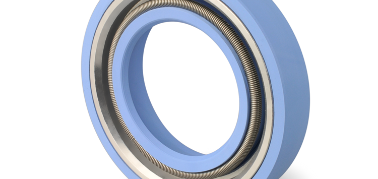

Bislang konnte der Simmerring nicht in diesen Bereichen eingesetzt werden, da die Materialien nicht über die nötigen Freigaben verfügten. Freudenberg Sealing Technologies konnte diese Lücke schließen und hat zwei neue Werkstoffe für die Anforderungen der Lebensmittelindustrie entwickelt.
Bei hohen Drehzahlen und starken Drücken stoßen herkömmliche PTFE-Wellendichtringe schnell an ihre Grenzen. Dichtungsausfall und Leckage sind die Folge. Der Simmerring B2PT besteht aus dem speziell entwickelten Werkstoff Quantum® PTFE F18245 und einem Gehäuse aus 1.4571 (V4a) Edelstahl. Dieser ist für den Einsatz im direkten Kontakt mit Lebensmitteln konzipiert. Die notwendigen Freigaben nach FDA 21 CFR §177.1550 und EU (VO) 10/2011 sind in Vorbereitung. Der B2PT kann – je nach Betriebsbedingungen – einem Druck von bis zu 10 bar standhalten. Das Design des Simmerrings lässt sich auf kundenspezifische Bedarfe anpassen.
Mit dem Werkstoff 75 Fluoroprene® XP 45 ist es gelungen, die Hochleistungsbauform des Simmerrings mit einem Hochleistungswerkstoff zu vereinen. Der eingesetzte Werkstoff wurde speziell für die Anbindung an Metall entwickelt. Er verfügt über alle nötigen Freigaben und Zertifikate nach EU (VO) 1935/2004, EU (VO) 2023/2006 und FDA 21 CFR §177.2600. Dichtungen aus Fluoroprene® XP zeichnen sich durch ihre universale Beständigkeit aus. Der Werkstoff vereint die sehr guten Eigenschaften von EPDM in polaren Medien (Wasser, Säuren, Laugen) mit den Leistungsmerkmalen von VMQ und FKM in allen unpolaren Medien (Ölen, Fetten und Kohlenwasserstoffen).
Über die beiden neuen Werkstoffvarianten hinaus wurde eine weitere Bauform des Simmerrings entwickelt: der Hygienic BlueSeal. Diese totraumfreie Version des Simmerrings entspricht den Gestaltungsvorschriften des Hygienic Designs. Seine Geometrie ermöglicht, dank vorgesetzter Lippe, eine vollständige Reinigung. Dies verhindert Verunreinigungen, die durch Bakterien verursacht werden und in das Prozessmedium gelangen können. Auch bei dieser Produktvariante kommt das neue Quantum® PTFE F18245 zum Einsatz. Der Hygienic BlueSeal eignet sich für Anwendungen, in denen nur geringe Reibung entsteht.
