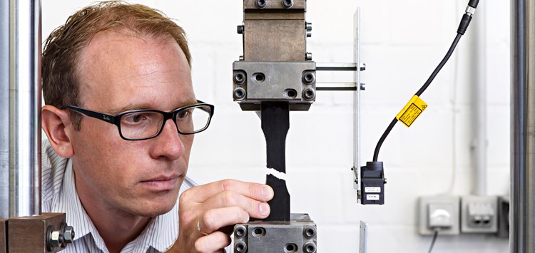

Nachhaltigkeitsexperte Dominik Spancken will industrielle Partner aus der Kunststoffbranche befähigen, Potenziale von Kunststoffrezyklaten besser bewerten zu können, damit mehr technische Bauteile aus Rezyklaten eingesetzt werden. (Bild: Fraunhofer LBF)
