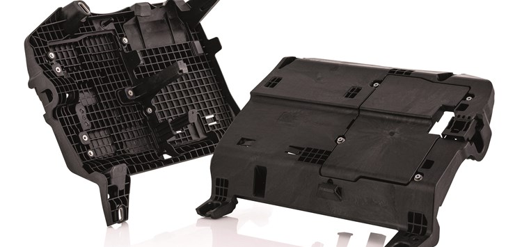

Halter SAM“ vereint Funktionalität und Ressourcenschonung in einem (Bild: Pöppelmann GmbH & Co. KG )

Die Division Pöppelmann K-TECH® realisiert technische Kunststofflösungen, die seit mehr als 25 Jahren zu einem großen Anteil aus Recyclingmaterial bestehen, z.B. Batteriegehäuse, die viele Jahre im Fahrzeug verbleiben. Derzeit arbeitet man daran, auch für diese Produkte den Materialkreislauf komplett zu schließen. Am Beispiel vom Halter SAM zeigt Pöppelmann K-TECH® auf, wie sich Leichtbau zusammen mit Funktionsintegration und Ressourcenschonung vereinen lässt. Da dieses Produkt gleichzeitig Teil der Fußablage ist, muss es nicht nur seine Halter-Funktion vollständig erfüllen, sondern gleichzeitig auch den Belastungen durch das Abstützen der Füße standhalten – ohne zu sehr zum Gesamtgewicht des Fahrzeugs beizutragen. Denn mehr Gewicht führt unter anderem zu einem erhöhten Kraftstoffverbrauch. Ob dies möglich ist, ließ sich mit dem Quick-Check des Unternehmens herausfinden. Themen wie Material, Konstruktion, Werkzeug und Prozess werden mit diesem Check direkt vor dem Start des Projekts bewertet. So wurde entschieden, den Halter mithilfe des MuCell®-Schäumverfahrens zu entwickeln, welches nicht nur mehr Formstabilität erreicht, sondern gleichzeitig auch zur deutlichen Gewichtsreduzierung beiträgt. Weiterhin wurde das Rezyklat PPGF30 zur Herstellung des Bauteils ausgewählt. Insgesamt wurden so nicht nur 660 t Material eingespart, sondern gleichzeitig auch 6.000 t Rezyklat anstelle von Neuware eingesetzt.
