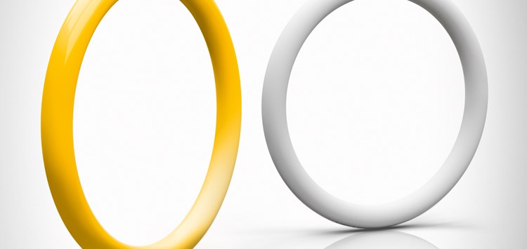

Beschichtungen u.a. für ein einfacheres Dichtungshandling (Bild: Parker Hannifin GmbH)

Bei der Montage besteht zum einen die Gefahr der Verwechslung von Dichtungen mit nahezu identischem Aussehen, aber unterschiedlicher Funktion, zum anderen können Dichtungen beim Einbau durch hohe Montagekräfte beschädigt werden. Oft zunächst unerkannt, können beide potenziellen Fehlerquellen zum vorzeitigen Ausfall des Dichtungssystems mit entsprechenden Folgeschäden und -kosten führen. Darüber hinaus besteht bei der Großserienfertigung von Elastomerdichtungen, die als Schüttgut angeliefert und in Fördersystemen separiert werden, die Gefahr des Anklebens. Die daraus resultierende und als „Stacking“ bekannte Anhäufung der Dichtelemente kann zu Störungen des Prozesses bis hin zum Stillstand der Montagelinie führen.   Mit ParCoat®-Beschichtungen lassen sich die Oberflächeneigenschaften von Elastomerkomponenten gezielt verändern und optimieren. Sie sind für alle gängigen Elastomertypen geeignet und sorgen u.a. für deutlich reduzierte Montagekräfte. So kann, z.B. bei Steckverbindungen an Automobilklimaleitungen, eine Reduzierung um 50% und mehr gegenüber unbeschichteten O-Ringen oder gegenüber O-Ringen mit anderen Oberflächenbehandlungen erzielt werden. Auch die saubere Vereinzelung, Magazinierung und Zuführung in der Großserienfertigung wird durch die Wahl einer entsprechenden ParCoat®-Beschichtung sichergestellt.
Je nach Anwendungserfordernis stehen unterschiedliche Beschichtungen in farbigen und transparenten Ausführungen zur Verfügung. Farbige Varianten dienen der Produktkennzeichnung bzw. der Vermeidung von Verwechslungen. Darüber hinaus können Elastomerdichtungen auch für Zwecke der „Corporate Identity“ mit Beschichtungen in der Firmenfarbe des Kunden versehen werden. Insbesondere bei Klein- oder Sonderserien, für die in den meisten Fällen die Entwicklung eines entsprechend eingefärbten Werkstoffs wirtschaftlich nicht sinnvoll ist, bieten ParCoat®-Beschichtungen eine einfache Möglichkeit, elastomere Bauteile kostengünstig mit der gewünschten Farbgebung zu versehen. Transparente Ausführungen hingegen werden zur Beschichtung bereits farbiger Grundwerkstoffe eingesetzt, deren Farbton durch die Beschichtung nicht verändert werden darf.
