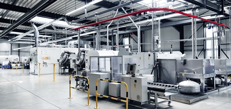

Diese Anlage erlaubt den wirtschaftlichen Einsatz des Hochfrequenz-Plasmas (Bild: APO GmbH)

Durch den Einsatz einer neu entwickelten Plasmaanlage ist es nun möglich, auch Silikone sicher und reproduzierbar zu reinigen und für ein anschließendes Beschichten vorzubereiten. In einem speziell auf Silikone abgestimmten Prozess werden die Bauteile wässrig gereinigt, anschließend mit optimierten Parametern im Plasma fein-gereinigt und aktiviert und schlussendlich beschichtet. Durch den Einsatz eigens abgestimmter Prozesse kombiniert mit einem speziellen Gleitlack, ist es nun möglich, auch Silikondichtungen für eine E-mobile Zukunft zu rüsten.
