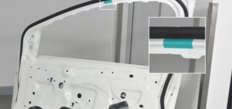

Stoßseitig mit RMS gefügte Gummidichtung einer Autotür (Bild: Fraunhofer IWS)

In einem neuen Wegbereiterprojekt möchten das Fraunhofer IWS und das SKZ die vorhandenen Verfahren erweitern. Mithilfe reaktiver Multischichtsysteme (RMS) sollen die Grenzen der herkömmlichen Verbindungsverfahren überwunden und eine neue Möglichkeit für maßgeschneidertes Fügen von Kunststoffen und Hybridbauteilen zur Verfügung gestellt werden. Projektpartner sind gesucht und gerne willkommen. Wie bei SKZ – Wegbereiterprojekten üblich, sind diese industriefinanziert. Ergebnisse stehen exklusiv den Projektteilnehmern zur Verfügung.
