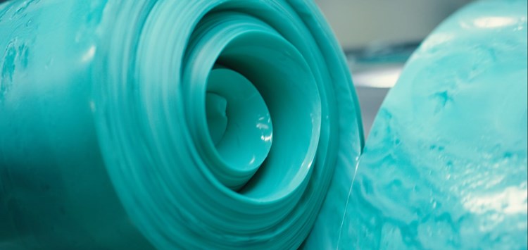

Silikonmischungen (Bild: Gummiwerk KRAIBURG)
