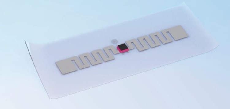

Hochgeschwindigkeits-Kleben von Kupfer-RFID-Chips (Bild: DELO Industrie Klebstoffe)
02.05.2019 Optimierte RAIN RFID-Label-Produktion
Bei der Entwicklung von DELO MONOPOX AC6545 haben DELO Industrie Klebstoffe, Mühlbauer und Impinj  zusammengearbeitet, um das Hochgeschwindigkeits-Kleben von Kupfer-RFID-Chips wie Impinjs Monza 6-Familie auf Mühlbauer-Anlagen zu erreichen.
Der neue Klebstoff ist ein wichtiger Schritt auf dem „Path to 100k UPH“, der Herstellung von 100.000 RAIN RFID-Labels pro Stunde auf einer einzigen Fertigungslinie. Das Erreichen dieses Ziels ermöglicht Inlay-Herstellern den Durchsatz zu erhöhen und Betriebskosten zu senken, was zu einer höheren Durchdringung von RAIN RFID-Tags in hochvolumigen Branchen wie Bekleidung, Einzelhandel, Versand und Fluggepäck-Tracking führen wird. Dank der sehr guten Haftung auf Kupfer ist DELO MONOPOX AC6545 besonders für Kupfer-RFID-Chips geeignet. Der lösungsmittelfreie, anisotrop leitfähige Klebstoff kann mit innovativen Jet-Technologien aufgetragen werden und zeigt auch beim Verkleben goldener Chips eine verbesserte Leistung. Neben dem schnellen Dosieren ist eine extrem rasche Aushärtung für höchste Fertigungsgeschwindigkeiten essenziell. Beim Einsatz einer 230 °C heißen Thermode erlaubt DELO MONOPOX AC6545 ein Aushärten innerhalb 1 s. Mit höheren Temperaturen lassen sich sogar noch kürzere Aushärtungszeiten erreichen. Durch die verbesserte Geschwindigkeit können DDA (Direct Die Attach)-Anlagen von Mühlbauer nun mehr als 40.000 Einheiten/h produzieren. Für die Zukunft steht eine Maschinenkapazität von 100.000 UPH auf der Roadmap von Mühlbauer, wie auch die volle Automatisierung der kompletten Inlay-Produktionskette, um Ausbeute und Zuverlässigkeit der Endprodukte weiter zu verbessern.
