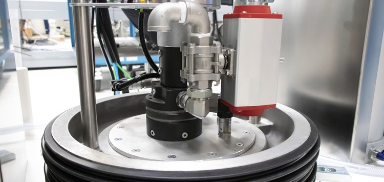

Vollautomatische Vakuum-Entlüftungssystem (Bild: TARTLER GmbH)

Die neue Systemlösung TAVA 200 D schafft die prozess- und sicherheitstechnischen Probleme beim routinemäßigen Wechsel der Materialgebinde mit hochviskosen Polyurethan- oder Epoxidharzen aus der Welt. Es handelt sich hierbei um ein vollautomatisiertes Vakuumsystem mit Vakuumspannfass zum Aufnehmen, Abpumpen und Entlüften der industrieüblichen Deckelfässer. So ist garantiert, dass während des Fasswechsels kein Lufteintrag in die Misch- und Dosieranlage erfolgt. Der Grund dafür: Zwischen der Materialoberfläche und der Folgeplatte wird ein Vakuum von -0,97 bar erzeugt. Die im Fass vorhandene Luft wird via Vakuumanschluss vollständig und kontinuierlich durch eine zwar luft-, aber nicht mediendurchlässige Fassfolgeplatte abgesaugt. Es wird auch jene Luft erfasst, die eventuell in die Förder- und Dosierpumpe eingedrungen ist (weil eventuell beim Anheben der vorherigen Fassfolgeplatte pastöses Material herausgetropft ist). Ein überdruckbedingtes Spritzen ist grundsätzlich ausgeschlossen, da bei der TAVA 200 D die Folgeplatte unter Druck herausgefahren und kurz vor ihrem Austritt aus dem Fass mit einem geringen Vakuum beaufschlagt wird.
Das System erzeugt und regelt das Vakuum über eine prozessorientiert ausgelegte Steuerung. Die Vakuumbeaufschlagung wird erst abgeschaltet, wenn sich absolut keine Luft mehr im System befindet. Alles ist auf maximale Prozessoptimierung und Sicherheit ausgelegt. Das System ist bedienerfreundlich, arbeitet vollautomatisch, bietet dem Anwender volle Kontrolle bei null Materialverlust, null Spitzgefahr und null Handarbeit. Im Zusammenspiel mit der intelligenten Maschinensteuerung der Misch- und Dosieranlagen der Baureihen NODOPOX und TARDOSIL  eröffnet die TAVA 200 D neue Optionen bei der Verarbeitung pastöser Polyurethan- und Epoxidharze sowie von Silikonen. Und schon jetzt deutet sich an, dass diese Innovation aus Michelstadt auch die Fasswechselprozesse in anderen Bereichen der Fluidtechnik revolutionieren wird.
