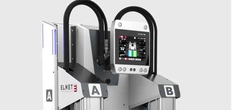

LSR-Dosiersystem SMARTmix TOP 7000 Pro (Bild: Elmet)

Auf der Fakuma 2021 stellt Elmet u.a. das neue Dosiersystem SMARTmix TOP 7000 Pro vor, eine umfassende Weiterentwicklung des bisherigen Spitzenmodells TOP 5000 P.
Mit einer Aufstellfläche von  1150 x 790 mm weist es den geringsten Platzbedarf aller für 200-l-Fässer geeigneten Dosiersysteme am Markt auf. Die komplett überarbeitete Pumpeinheit wurde erneut vereinfacht und die Zahl der Einzelteile minimiert. Die schlankere Konstruktion macht die neue Einheit – trotz bis zu 210 bar Arbeitsdruck – kompakter. Zugleich befindet sich dadurch eine deutlich geringere LSR-Menge im System, was die Prozesssicherheit weiter erhöht und das Spülvolumen reduziert. Die verringerte Bauteilzahl erleichtert die Reinigung und Wartung, die geringere Anzahl von Dichtungen und die optimierte Dichtungswerkstoffauswahl in FDA-Ausführung vermindern Ausfallzeiten.
Die jetzt vollautomatische Folgeplatten- sowie Positionserkennung schließt Fehlbedienungen beim Fasswechsel aus und minimiert den dafür erforderlichen Zeitaufwand. Das optimierte und neu patentierte Folgeplattendesign ermöglicht eine Materialausnutzung von bis zu 99,6% und macht das SMARTmix TOP 7000 Pro damit noch wirtschaftlicher als frühere Systeme. Anstelle von Gleitleisten erleichtern vollflächige Gleitplatten den Fasswechsel, der von drei Seiten erfolgen kann. Die übersichtlicher als bisher aufgebaute Bedienoberfläche ermöglicht ebenfalls einen noch sichereren Umgang mit dem System. Einen weiteren Beitrag zur gesteigerten Prozesssicherheit leistet die ortsfeste, leichter zugängliche und von der Pumpeinheit entkoppelte Positionierung des Materialabgangs, was die zur Spritzeinheit führenden Schläuche entlastet.
Der verstärkt modulare Aufbau des neuen Dosiersystems von Elmer sorgt für ein hohes Maß an Flexibilität bei der Adaption an sich ändernde Anforderungen. So lassen sich die vielfältigen Optionen des Dosiertechnikportfolios dank des jetzt eingebauten Schnittstellenblechs auch nach Auslieferung des Systems nachrüsten, ohne dieses neu verdrahten zu müssen. Die optionale Bestückung mit Rädern gibt die von Kunden oft geforderte Flexibilität bei der Wahl des Aufstellortes.
Ebenfalls optional ist das Premium Connectivity-Paket verfügbar. Via Web-Portal oder zugehöriger App gewährt dieses dem Benutzer weltweit Zugriff auf das System. Zudem kann direkt am System ein Support-Request, inkl. Status-Report, ausgelöst werden, der dem Elmet Support-Team die Remote-Hilfe erleichtert. Die integrierte E-Mail-Funktion ermöglicht es dem Benutzer, stets aktuell über anstehende Gebindewechsel und Wartungsarbeiten sowie Störungen informiert zu sein.
