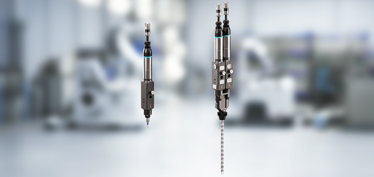

Der EcoMeter XS komplettiert das Portfolio im Bereich der Dosiersysteme. Zusammen mit den Kolbendosierern EcoShot Meter und EcoMeter SP wird der automatisierte Auftrag von 1K- und 2K-Kleb- und Dichtstoffen durchgängig abgedeckt: von Kleinstmengen bis zu Endlosdosierungen bei großvolumigen Applikationen (Bild: Dürr)

Der Kleinstmengendosierer EcoMeter XS von Dürr appliziert automatisch minimale Klebstoff- und Dichtstoffmengen. Die möglichen Einsatzbereiche für den neuen Kleinstmengendosierer umfassen unter anderem die Assemblierung von Fahrzeugbatterien, die Fertigung von Leistungselektronik, das Einkleben von Magneten in Elektromotoren, die Applikation von Fetten und Dichtungen sowie kleinvolumige Verguss-Prozesse.
Bisher nutzte das Unternehmen für solche Anwendungen die Dosiertechnik der EcoShot-Meter-Baureihe. Bei sehr kleinen Applikationsmengen erreichten diese Systeme jedoch ihre Leistungsgrenzen. Ein Beispiel ist die Punktapplikation bei Rundzellen, die eine thermische Brücke zwischen Zelle und Kühleinheit herstellt. 1/10 cm³ aufgetragen an der Stirnfläche der Zelle, genügt für einen thermischen Kontakt. Mit dem EcoMeter XS steht nun die passgenaue Lösung für diese speziellen Anforderungen bei der Fertigung von Batteriesystemen zur Verfügung.
Der EcoMeter XS dosiert und appliziert das Material kontinuierlich, ohne den Materialfluss zu unterbrechen. Nachfüllzeiten wie beim Kolbendosierer entfallen. Für größere Mengen hatte man Lösungen für die Endlosdosierung im Portfolio, die z. B. beim Verkleben von Fahrzeugscheiben eingesetzt werden. Der EcoMeter XS ermöglicht jetzt minimale Volumenströme von 0,00005 cm³/s bis maximal 1 cm³/s. Die Dosierung lässt sich stufenlos steuern, die Materialversorgung erfolgt mittels Kartuschen oder Hobbocks.
Die kompakte Dosiereinheit wiegt je nach Ausführung nur 0,8 bis 1,6 kg, was die Montage erleichtert. Anwendende können die Dosiereinheit auf klassische Robotersysteme montieren, ebenso wie auf Achsportale oder Roboter mit geringer Traglast. Dadurch eignet sie sich für den Einsatz in kompakten Fertigungszellen, wie z. B. in der Batterie- und Elektronikfertigung, bei Servomotoren und Dichtungen aller Art. Für eine einfache Bedienung nutzen Anwendende eine übersichtliche Dosier- und Prozesssteuerung, die alle Funktionen bündelt.
Um die gesamte Bandbreite an Anwendungen im Kleinstmengenbereich abzudecken, hat man den EcoMeter XS nach dem Baukastenprinzip aufgebaut. So entstehen unterschiedliche Bauformen und Varianten, durch die sich der EcoMeter XS schnell an wechselnde Prozessanforderungen anpasst. Das erhöht die Flexibilität, wenn etwa Applikationsmengen, Viskositäten oder Bauteilgeometrien variieren.
